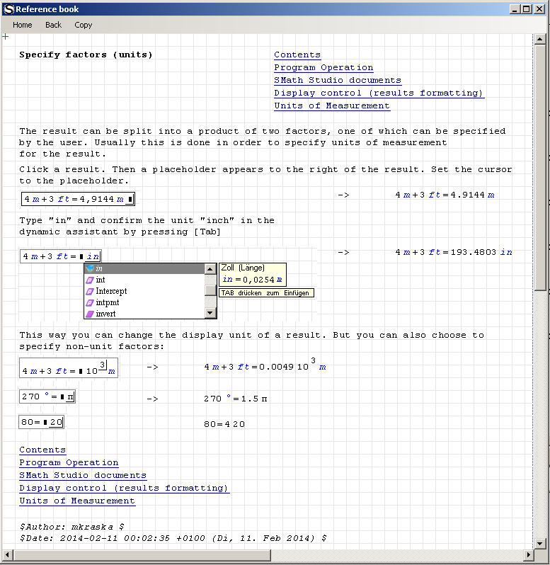

Hola soy nuevo, y el programa me parece excelente, pero encontré un error cucando realicé operaciones con grados celsius.
les mando un ejemplo. Saludos desde Argentina
error_en_celsius.sm (5,23 КиБ) скачан 1172 раз(а).
#2 Опубликовано: 23.02.2014 06:25:20
1 353 сообщений из 2 264 понравились пользователям.
You must use absolute temperature scales for differences of temperatures or temperature changes (as in ratios of some change versus a temperature change like coefficient of thermal expansion). See the attached handbook pages and feel free to translate them to spanish ;-)

ok thanks mkraska
