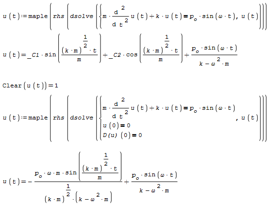

#2 Опубликовано: 30.06.2024 21:32:27
1 550 сообщений из 1 863 понравились пользователям.
Symbolic results from ODE.sm (9,74 КиБ) скачан 1332 раз(а).
netsonicyxf 01.07.2024 08:47:00, sergio 15.07.2024 15:04:00, Valery Ochkov 30.06.2024 23:33:00

Thank you. How do you input ",u(t)" in the brace?
#6 Опубликовано: 01.07.2024 13:06:09
Valery Ochkov
Valery Ochkov
66 сообщений из 690 понравились пользователям.
I think so
dsolve( , u(t))
netsonicyxf 01.07.2024 21:44:00

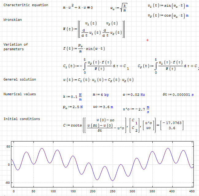

#7 Опубликовано: 02.07.2024 22:34:21
1 118 сообщений из 1 794 понравились пользователям.
Plugin less solution, with units, using the Wronskian and the variation of parameters method.
Symbolic results from ODE.sm (23,52 КиБ) скачан 1289 раз(а).
Davide Carpi 03.07.2024 23:46:00, netsonicyxf 06.07.2024 21:09:00, sergio 15.07.2024 15:16:00
