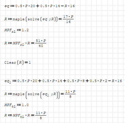

Форум SMath SMath Studio Questions Questions of solve function 1 страниц (2 вхождений) Questions of solve function - Сообщения К последнему сообщению #1 Опубликовано: 30.08.2024 08:11:47 soomoon 1 сообщений из 42 понравились пользователям. Группа: User he first formula calculated well.The second formula did not calculate.The result is "The stack is empty."What is the problem?Файл не найден.Файл не найден. #2 Опубликовано: 30.08.2024 09:18:59 overlord 599 сообщений из 1 380 понравились пользователям. Группа: Moderator Either clear R or use a different variable name, R.1 for example.Because you defined R at upper calculation, it confuses solvers.Regards 1 страниц (2 вхождений) Новые сообщения Нет новых сообщений
