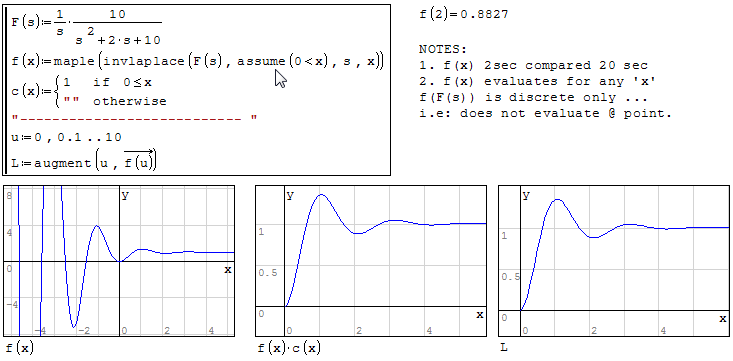

However I've edited the link, now it downloads the file, whatever is your favorite browser.
Thanks Davide!!

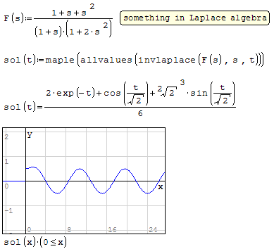

#23 Опубликовано: 29.08.2017 07:30:28
The most common is "allvalues".

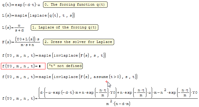

#24 Опубликовано: 29.08.2017 08:13:02
"assume" is often needed

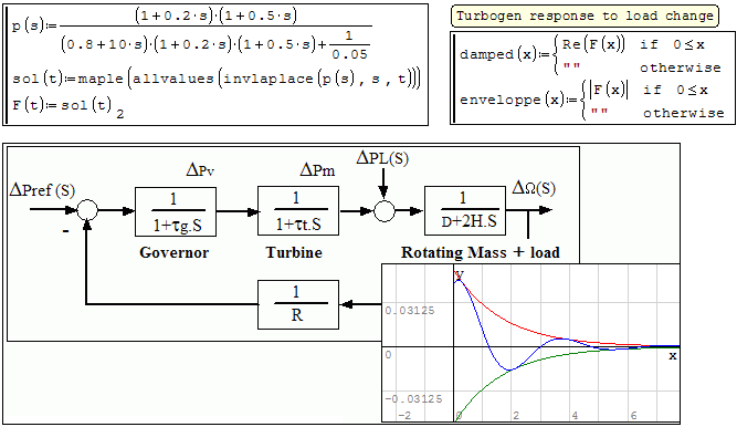

Inst_TurboGen Smath.sm (106,19 КиБ) скачан 1298 раз(а).
ODE_Laplace Read First.sm (27,41 КиБ) скачан 1308 раз(а).
Inst_TurboGen Signum.sm (91,08 КиБ) скачан 1342 раз(а).
Inst_PID Discrete Schema.sm (166,36 КиБ) скачан 1336 раз(а).
ODE_Laplace 1rst [Type 1].sm (24,7 КиБ) скачан 1112 раз(а).
Inst_XFR 2nd [XFR nth].sm (34,08 КиБ) скачан 1113 раз(а).
ODE_Laplace 1rst [Type 2].sm (22,5 КиБ) скачан 1183 раз(а).
Inst_PID DynSys_v01 (1).sm (235,59 КиБ) скачан 1298 раз(а).
ODE_Laplace 2nd [Type 3].sm (33,42 КиБ) скачан 1124 раз(а).
ODE Laplace Kinetic Reaction.sm (93,13 КиБ) скачан 1298 раз(а).
