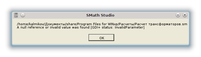

Проблема в 0,93 версии. Файл созданный в Виндовой версии не открывается в Линуксовой. Выкидывает вот такое сообщение:
A null reference or invalid value was found [GDI+ status: InvalidParameter]

Здравствуйте. Пожалуйста, опубликуйте файл здесь или, если информация в нём конфиденциальна, вышлите его мне на почту. Без файла, разобраться в чём дело будет невозможно.
Благодарю.

Спасибо, воспроизвёл. Это из-за изображения, если его удалить, то файл откроется на Mono версии программы. Постараюсь исправить это к следующему релизу.
