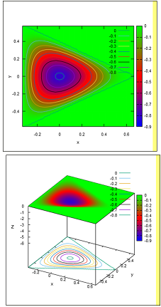

Vibrations of a triangular membrane(Maxima)
TriangularMembrane Maxima.sm (279,28 КиБ) скачан 1500 раз(а).
