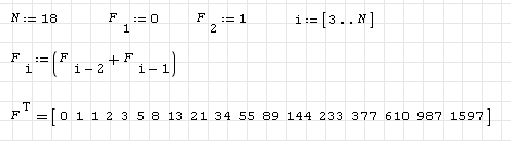

Форум SMath SMath Studio Questions fibonacci sequence 1 страниц (2 вхождений) fibonacci sequence - Сообщения К последнему сообщению #1 Опубликовано: 23.01.2020 16:54:00 Wojtek 0 сообщений из 2 понравились пользователям. Группа: User hello all, i'm trying to recreate fibonacci sequence in the way as below but i'm stuck. it is possible to do sequence like below in smath ? " alt="seq" title="seq" class="img-user-posted img-thumbnail" style="max-height:100px;"> #2 Опубликовано: 23.01.2020 17:10:26 Davide Carpi 1 441 сообщений из 2 932 понравились пользователям. Группа: Moderator Yes you can, but you have to work in base 1 indices (first vector element index is 1, 18th elemnt index is 18).https://it.smath.com/cloud/worksheet/ZHppgvSG If you like my plugins please consider to support the program buying a license; for personal contributions to me: paypal.me/dcprojects 1 страниц (2 вхождений) Новые сообщения Нет новых сообщений
