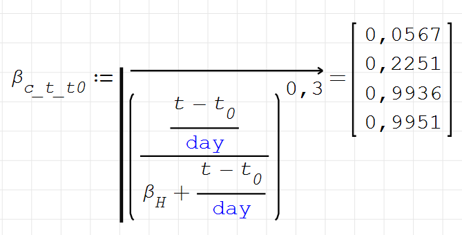

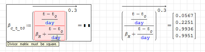

Форум SMath SMath Studio Questions Why vecterize function doesn't work 1 страниц (2 вхождений) Why vecterize function doesn't work - Сообщения К последнему сообщению #1 Опубликовано: 08.03.2025 21:56:34 netsonicyxf 2 сообщений из 79 понравились пользователям. Группа: User The vecterize function doesnt't work on the left, but it works on the right side.Prestress Tension Loss Verification as per EN 1992.sm (25,09 КиБ) скачан 1673 раз(а). #2 Опубликовано: 08.03.2025 23:08:57 sergio 127 сообщений из 342 понравились пользователям. Группа: User In such cases it can be solved by inserting the operation in a "line" which calculates the values before assigning them Показать спойлер sergio 2 пользователям понравился этот постchurichuro 09.03.2025 02:56:00, netsonicyxf 09.03.2025 09:27:00 1 страниц (2 вхождений) Новые сообщения Нет новых сообщений
