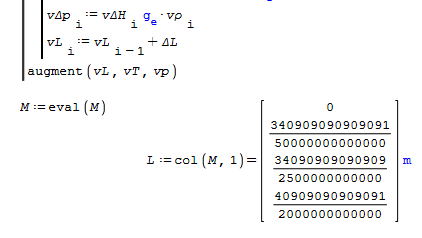

See please the attach.
n<=21 - all OK!
n>21 - not OK
Why?
TubeMChS.sm (66,92 КиБ) скачан 1230 раз(а).

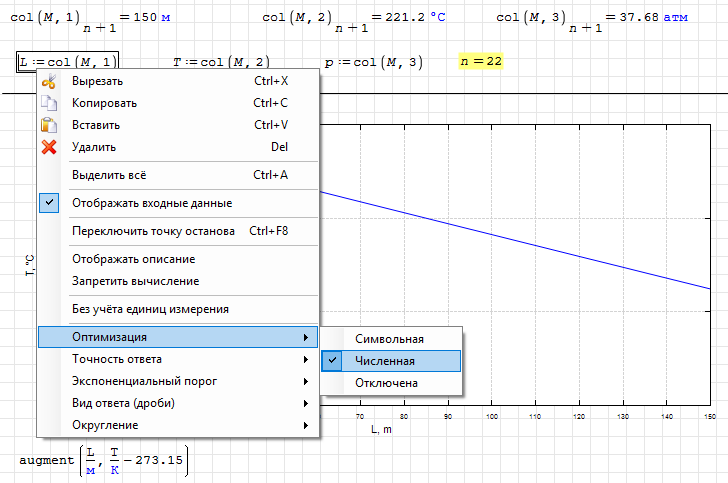

#2 Опубликовано: 14.07.2023 03:58:39
1 554 сообщений из 1 864 понравились пользователям.
Указать численную оптимизацию.
Valery Ochkov 14.07.2023 04:09:00
#3 Опубликовано: 14.07.2023 04:09:23
Valery Ochkov
Valery Ochkov
66 сообщений из 690 понравились пользователям.
Спасибо!
И много таких подводных камней в SMath?
#4 Опубликовано: 14.07.2023 12:00:36
... И много таких подводных камней в SMath?
Hi. That's not SMath pitfalls. It's a feature: SMath remembers the intermediate steps of what it's calculating, unless you tell it to forget them, with eval. This also usually speeds up the following steps.
