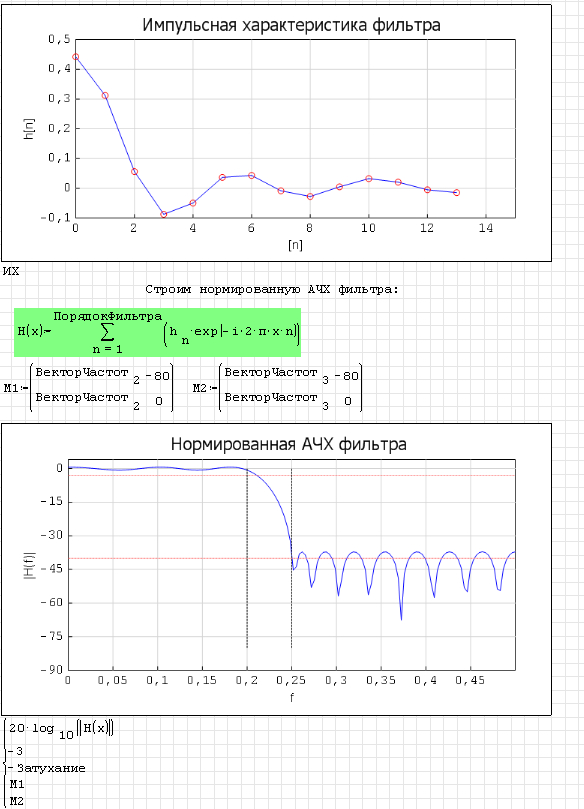

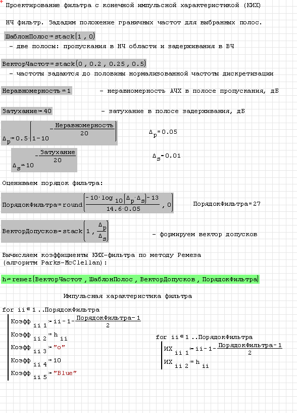

FIRFilterDesign. Example 1 (rus).pdf (100,06 КиБ) скачан 1131 раз(а).
