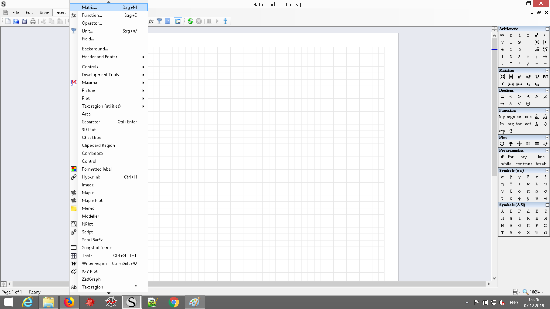

Screenshot1.pngДобрый день уважаемые эксперты Smath Studio,
ничего если я обращаюсь здесь на русском языке?
Я начинающий пользователь и у меня есть пару вопросов по 'usability'...
подскажите пожалуйста, как изменить или сгруппировать расположение Plugins-аплеттов меню в 'Insert' ?
Дело в том что у моего ноутбука разрешение экрана установлено по максиму, которое позволяет видяха, но не все менюшки помещаются в размер экрана по вертикали.
Или есть как то возможность сгруппировать меню например плагина/ов "Maple" + "Maple_Plot" а одну директорию -> Maple?
Тоже самое с менюшками "Control" + "Controlbox" + "Chexbox" -> В одну директорию / подменю скажем так так же в "Control" ?
Благодарствую за ваш труд!
С уважением Андрей.

this is driven by the plugin settings before compiling, thus you have to ask it to each developer or alternatively download the sources and do the job by yourself, modifying the GetContextMenuItems(SessionProfile) method of IPluginCustomRegion interface and compiling for your own use

Он написал, что можно попросить это сделать авторов плагинов. Я рекомендую убрать пункты, которые вряд ли понадобятся, например: 3D Plot, Control, ScrollBarEx, NPlot, Modeller - эти плагины специфические или ещё не до конца доработаны.
