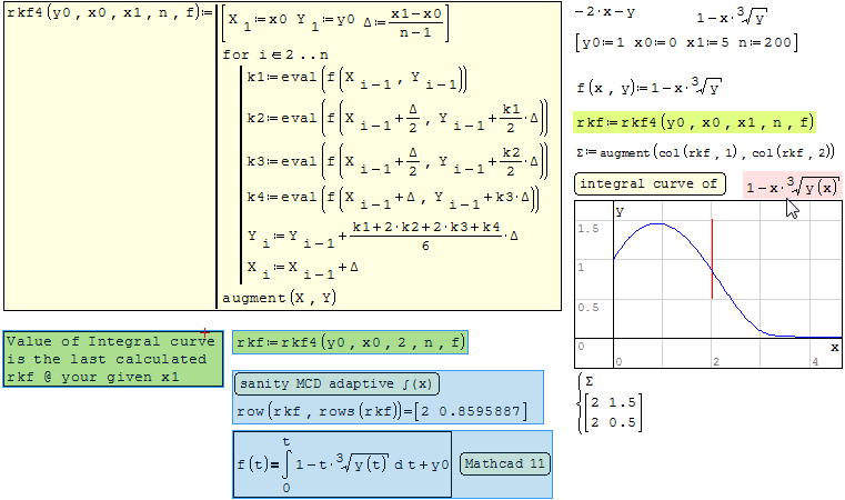

Форум SMath SMath Studio Samples Integrate f(x,y) 1 страниц (2 вхождений) Integrate f(x,y) - Integrate f(x,y) - Сообщения К последнему сообщению #1 Опубликовано: 06.11.2017 18:57:19 Jean Giraud 983 сообщений из 6 866 понравились пользователям. Группа: User I found no means to integrate that bugger, Ah !rkf4(y0,x0,x1,n,f) ... does it nicely, very quick.read more in the attached.ODE rkf Integrate.sm (24,95 КиБ) скачан 1352 раз(а). #2 Опубликовано: 25.11.2017 15:11:51 electricescu 0 сообщений из 8 понравились пользователям. Группа: User Thanks Jean, saved remember mathematics 1 страниц (2 вхождений) Новые сообщения Нет новых сообщений
