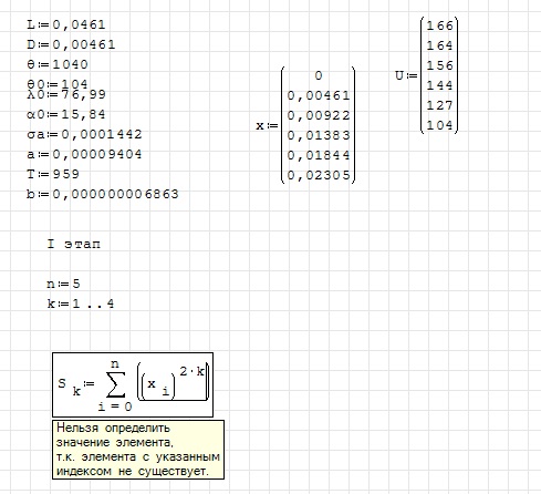

У нас есть матрица (стобец) из х итых. Необходимо получить новый стобец, состоящий из сумм х сначала в квадрате, потом в 4, 6 и 8 степени. Пыталась делать через сумму, но программа пишет, что S не определена. Подскажите, пожалуйста.

Возьмите пределы суммы от i=1 до n=6.

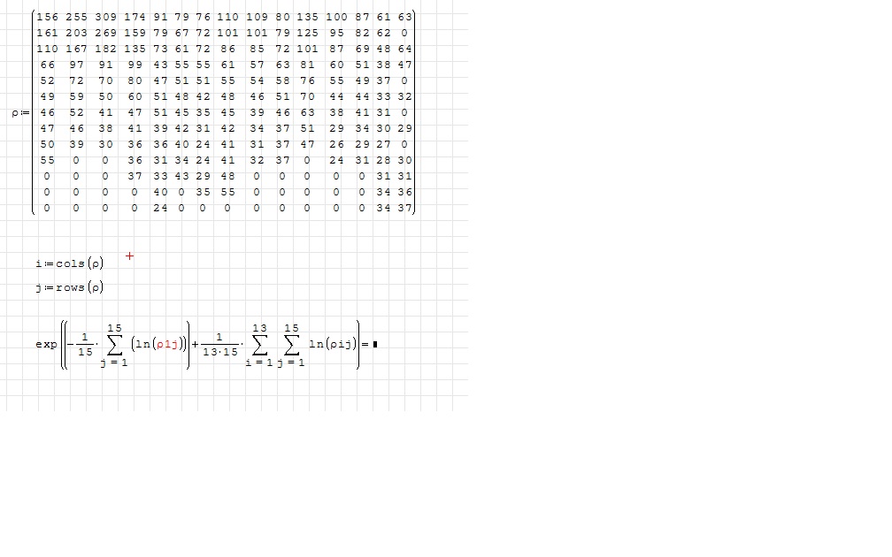

#8 Опубликовано: 20.09.2011 14:31:33
timond
timond
Спасибо большое!
Задача следующая:
Есть результаты наблюдений по нескольким точкам, каждой точке наблюдения соответсвует столбец матрицы. Необходимо по указанной формуле вычсилить нормировочный коэффициент для каждой точки наблюдения.

Теперь ломаю голову, как получить столбец K i-тых. Если есть следующее выражение
http://smath.info/live/?lang=rus&file=3087

#18 Опубликовано: 26.09.2011 20:31:22
Группа: Super Administrator
В выражении [MATH lang=eng]-1/n*sum((ln(el(ρ,j,i))),j,1,j_cnt)[/MATH] Вы не определили [MATH]i[/MATH]. И-за этого всё выражение не вычисляется, а [MATH]K[/MATH] не определяется.

#19 Опубликовано: 26.09.2011 20:47:25
timond
timond
С уважением, Андрей Ивашов.
Разве выражение i_cnt:=cols(ρ) не определяет параметра i?
#20 Опубликовано: 26.09.2011 20:51:25
Нет, [MATH]i_cnt[/MATH] это одна переменная, а [MATH]i[/MATH] - совершенно другая.
