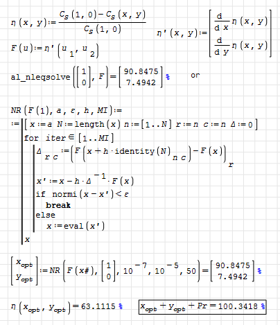

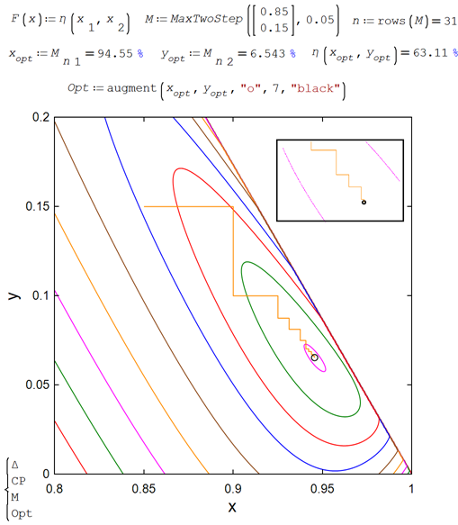

Форум SMath SMath Studio Samples Two-Step-Optimization 1 страниц (2 вхождений) Two-Step-Optimization - y(x1 ,x2, x3...) - Сообщения К последнему сообщению #1 Опубликовано: 27.04.2023 03:08:15 Valery Ochkov 67 сообщений из 713 понравились пользователям. Группа: User Do you know more correct method?8-28-33-St-Isp.sm (63,66 КиБ) скачан 1533 раз(а). #2 Опубликовано: 27.04.2023 13:48:42 Alvaro 1 139 сообщений из 1 805 понравились пользователям. Группа: User WroteDo you know more correct method?This one?Best regards.Alvaro. 1 страниц (2 вхождений) Новые сообщения Нет новых сообщений
