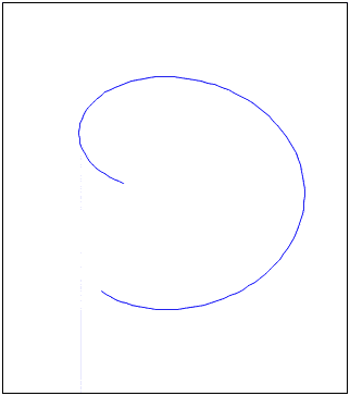

#20 Опубликовано: 05.06.2018 12:31:28
Fridel Selitsky
Fridel Selitsky
The spiral curved along a given 3d curve
Spiral1.sm (21 КиБ) скачан 1292 раз(а).
Spiral4.sm (20,75 КиБ) скачан 1377 раз(а).
Spiral5.sm (19,92 КиБ) скачан 1332 раз(а).
