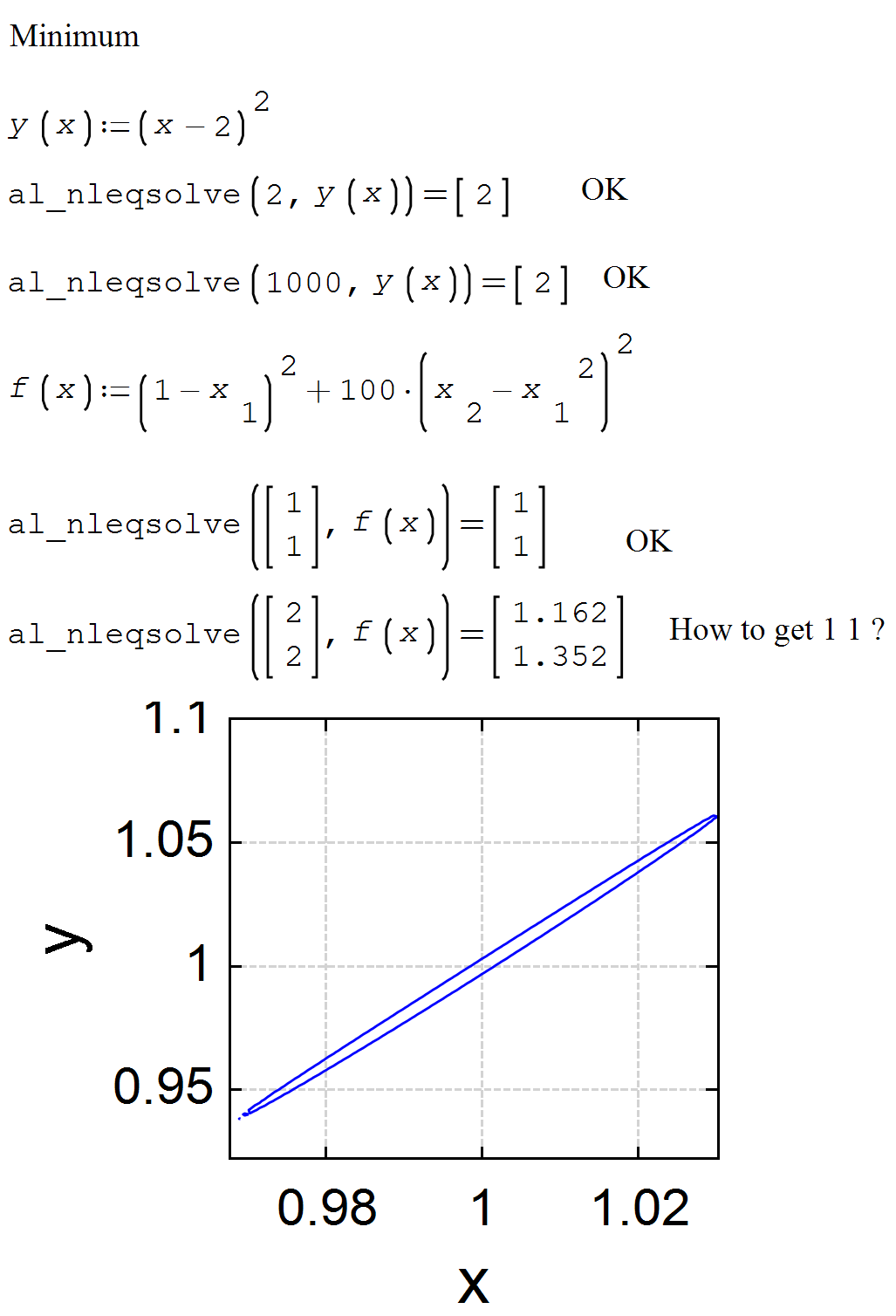

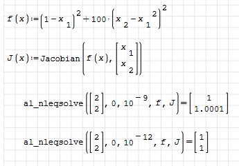

Форум SMath SMath Studio Questions al_nleqsolve 1 страниц (2 вхождений) al_nleqsolve - Сообщения К последнему сообщению #1 Опубликовано: 24.09.2024 13:27:58 Valery Ochkov 67 сообщений из 708 понравились пользователям. Группа: User How to get a correct answer?al_nleqsolve.sm (9,71 КиБ) скачан 1536 раз(а). #2 Опубликовано: 24.09.2024 19:26:40 Alvaro 1 134 сообщений из 1 805 понравились пользователям. Группа: User Hi Valery. You can power the solver specifying the Jacobian.al_nleqsolve.sm (12,62 КиБ) скачан 1556 раз(а).Best regards.Alvaro. 3 пользователям понравился этот постValery Ochkov 24.09.2024 20:28:00, sergio 24.09.2024 23:33:00, ioan92 25.09.2024 16:57:00 1 страниц (2 вхождений) Новые сообщения Нет новых сообщений
