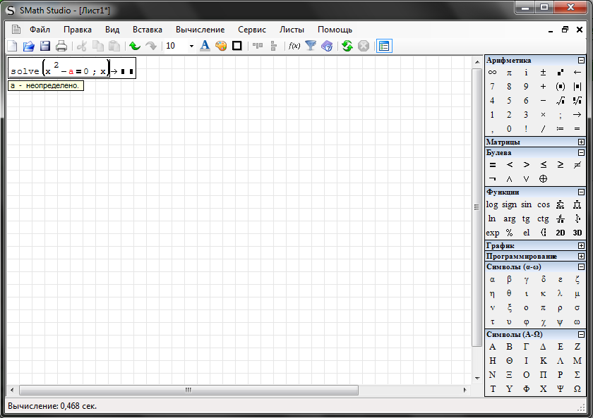

В Mathcad есть прекрасная возможность символьно выразить переменную из уравнения (даже если при этом в уравнении есть другие неизвестные). В Smath при попытке сделать также выскакивает ошибка, мол "переменная неопределена".
Все-таки можно как-то выражать разные переменные из уравнений?

Нет, такой возможности не предусмотрено.

Но можно (хорошо, если бы было можно) скопировать свое уравнений из в SMath-расчета, перенести его на какой либо сайт интернета. Например, на этот twtmas.mpei.ac.ru/mas/Worksheets/Solve_Symbolic.mcd
там получить ответ (выражение) и вернуть его в SMath-расчет.

Символьные вычисления можно делать при помощи maxima-плагина.
