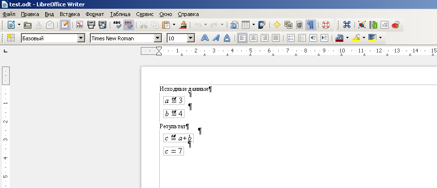

#12 Опубликовано: 20.01.2013 17:10:24
Автор плагина пока не видит возможности польноценной поддержки Word, проблема в формате формул. Придётся, кажется, обходить с графиками, как уже сегодня делается для HTML.

Плагин dataExport теперь дает воможность сохранить целый лист в формате odt (Open Document Format) через меню. В этом случае с папками никаких проблем дольжно быть.
Факт, действительно позволяет!
Хотелось бы поблагодарить товарища за плагин, да жаль, возможности нет. Единственное что непонятно - почему у него формулах почти все символы в апострофах стоят. Да и сами спецсимволы, обозначающие конец абзаца, расположены не на одной линии с формулами, а чуть выше.

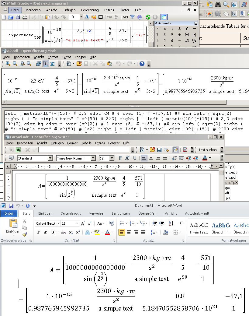

#15 Опубликовано: 22.01.2013 06:57:01
retriever
retriever
Есть еще один (правда, кривой) способ: использовать плагин TeX File type (есть где-то на форуме), сохранить в тех, затем использовать плагин GrindEQ для ворда, который позволяет открывать TeX файлы вордом. Плюсы: уравнения будут в MS Equation. Минусы: возможны проблемы с кодировкой. Остерегайтесь русских букв в формулах.
#16 Опубликовано: 22.01.2013 07:42:45
Благодарить можно на английской стороне форума (правда, кнопка "Thank" не всегда работает). Можете описать проблемы с формулами графически (png) и добавить .sm и odt файлы?
#17 Опубликовано: 22.01.2013 08:51:39
Медведев Виктор
Медведев Виктор
13 сообщений из 157 понравились пользователям.
Да собственно, проблем-то больших нет. Файл .odt формируется, формулы в нем потом можно редактировать. Тестовые файлы добавлю.
P.S. После того, как формулы открываешь встроенным редактором формул, значки конца абзаца занимают нормальное положение, т.е. становятся на одном уровне с формулами в тексте.
#18 Опубликовано: 22.01.2013 09:33:45
Mike Kaganski
Mike Kaganski
[edit] The MathML code will be available ASAP.
Похоже, автор увидел-таки свет в конце тоннеля Так что любители Word (последних версий), видимо, скоро смогут полноценно открывать odf с формулами
