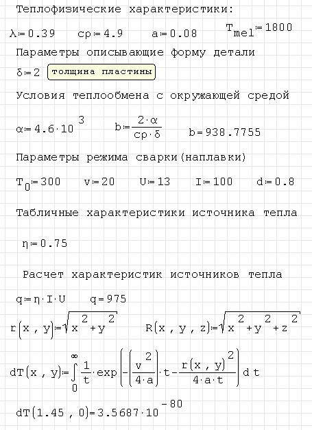

Форум SMath SMath Studio Вопросы по использованию Не вычисляется интеграл 1 страниц (2 вхождений) Не вычисляется интеграл - Сообщения К последнему сообщению #1 Опубликовано: 06.06.2013 01:11:56 Толямба 0 сообщений из 2 понравились пользователям. Группа: User Не могу понять почему не вычисляется интеграл. Пишет ошибку t-неопределено ошибка.sm (11,49 КиБ) скачан 1524 раз(а). #2 Опубликовано: 06.06.2013 01:31:50 уни 156 сообщений из 355 понравились пользователям. Группа: User У меня вычисляется (0.96 сборка 4884): Россия навсегда! Вячеслав Мезенцев 1 страниц (2 вхождений) Новые сообщения Нет новых сообщений
