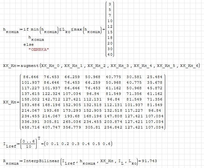

#2 Опубликовано: 16.11.2015 08:13:49
Tablica 7.8 SP 24.13330.2011.sm (16,95 КиБ) скачан 1839 раз(а).
2015-11-16 12_10_50-SMath Studio Desktop - [Tablica 7.8 SP 24.13330.2011.sm].png

Спасибо
Не знал о такой стандартной функции - значительно облегчает работу.
Модифицировал расчет.
Tablica 7.8 SP 24.13330.2011_nov.sm (6,95 КиБ) скачан 1856 раз(а).

Функция InterpolBilinear входит в состав модуля Custom functions. Из примера ясно, как ей пользоваться, но остальные функции модуля являются недокументированными (т.е. я не смог найти по ним документацию). Уважаемый Davide, Вы разработали множество полезных модулей для Smath. Нет ли у Вас ссылки на документацию с кратким описанием их функций?

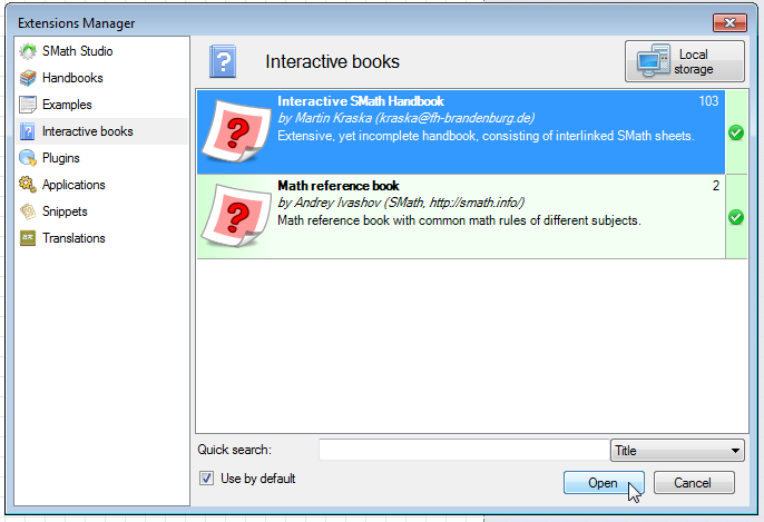

Больше информации можно найти в «Interactive SMath Handbook» из Martin Kraska ("Tools" > "Plugins" > "Interactive books")
