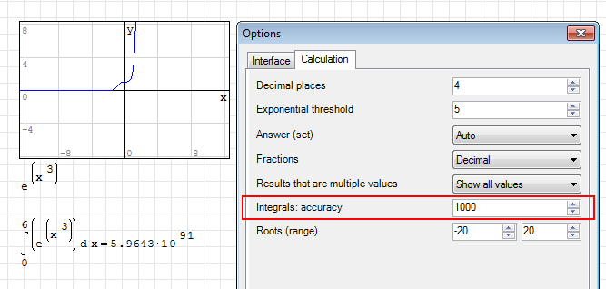

Форум SMath SMath Studio Bugs & Problems Integration Error 1 страниц (2 вхождений) Integration Error - integration of e(x^3) is different from HP50G, TI 89 and PTC - Сообщения К последнему сообщению #1 Опубликовано: 25.11.2015 15:48:14 Nagy 0 сообщений из 1 понравились пользователям. Группа: User Integration of e(x^3) from 0 to 6 gives the following1- sMath 7.4662*10^912- HP50G 5.964*10^913- TI 89 5.9639*10^914- PTC 5.964*10^91What's wrong? #2 Опубликовано: 25.11.2015 19:18:55 Davide Carpi 1 442 сообщений из 2 935 понравились пользователям. Группа: Moderator You have to increment the accuracy of the integration.This option is available in: Tools > Options > Calculation If you like my plugins please consider to support the program buying a license; for personal contributions to me: paypal.me/dcprojects 1 страниц (2 вхождений) Новые сообщения Нет новых сообщений
