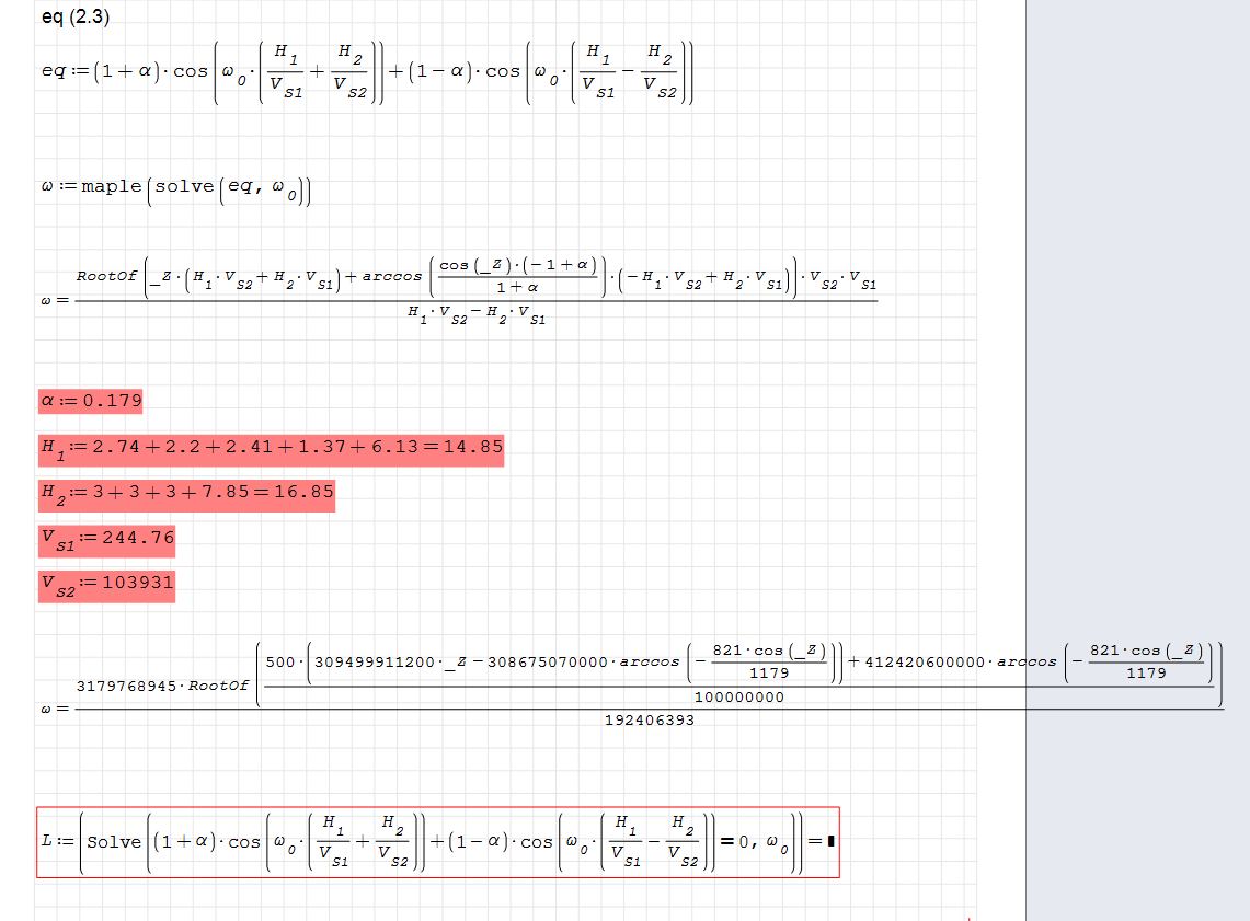

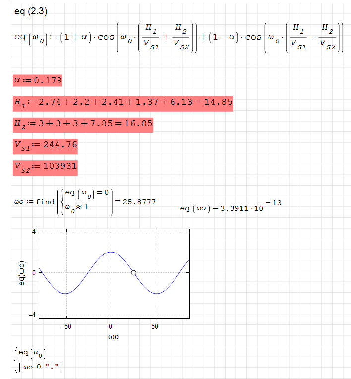

Форум SMath SMath Studio Questions solve problem 1 страниц (2 вхождений) solve problem - Сообщения К последнему сообщению #1 Опубликовано: 30.07.2026 08:47:00 soomoon 1 сообщений из 42 понравились пользователям. Группа: User I'm working on in SMATH.I am not certain how to solve.Attached is my worksheet.RootOf.sm (12 КиБ) скачан 383 раз(а).I welcome any help to solve this.Thank you, #2 Опубликовано: 30.07.2026 21:10:23 Вячеслав Мезенцев 1 558 сообщений из 1 868 понравились пользователям. Группа: Moderator The solution is periodic, numerical methods can be used. Russia ☭ forever, Viacheslav N. Mezentsev 4 пользователям понравился этот постsergio 31.07.2026 10:49:23, NDTM Amarasekera 31.07.2026 12:56:30, Alvaro 01.08.2026 14:55:58, ioan92 05.08.2026 07:40:05 1 страниц (2 вхождений) Новые сообщения Нет новых сообщений
