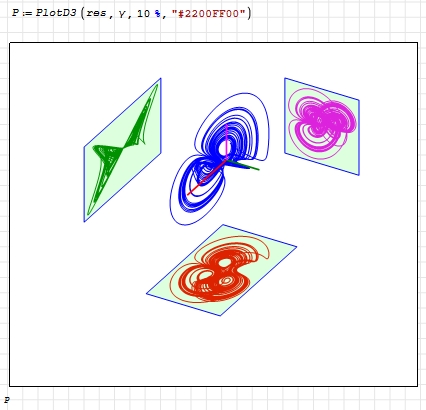

#5 Опубликовано: 27.07.2021 02:53:30
Hi. For show the four plots at once.
DadrasAttractor.sm (46,22 КиБ) скачан 1193 раз(а).
Fridel Selitsky 27.07.2021 03:46:00
#6 Опубликовано: 27.07.2021 02:58:38
netsonicyxf
netsonicyxf
2 сообщений из 79 понравились пользователям.
Thanks for the 3D image
