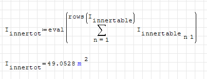

Форум SMath SMath Studio Questions Result above max allowed pos number 1 страниц (3 вхождений) Result above max allowed pos number - Result above max allowed pos number - Сообщения К последнему сообщению #1 Опубликовано: 18.10.2013 18:40:02 Ryan Freund 20 сообщений из 339 понравились пользователям. Группа: User I'm I doing something wrong or am I actually above the maximum allowed positive number? Is there a way around this. To me the number doesn't seem vary large but I'm probably missing something.Here is a screen shot and file is attachedThanks,Ryan Max Positive.sm (21,11 КиБ) скачан 1426 раз(а). #2 Опубликовано: 18.10.2013 19:25:48 Davide Carpi 1 443 сообщений из 2 936 понравились пользователям. Группа: Moderator who knows... use eval() to avoid this issue...regards,Davide If you like my plugins please consider to support the program buying a license; for personal contributions to me: paypal.me/dcprojects #3 Опубликовано: 22.10.2013 13:45:21 Ryan Freund 20 сообщений из 339 понравились пользователям. Группа: User Thank you.I would use the Thank 'button' but it doesn't seem to work with Chrome. 1 страниц (3 вхождений) Новые сообщения Нет новых сообщений
