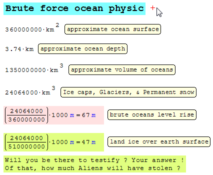

#1 Опубликовано: 01.03.2018 01:07:45
There more details not accounted.

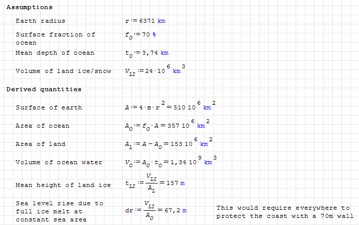

#2 Опубликовано: 01.03.2018 04:16:09
1 355 сообщений из 2 270 понравились пользователям.
Use of units and variables -> more self documenting.
ocean.sm (10,02 КиБ) скачан 1107 раз(а).
