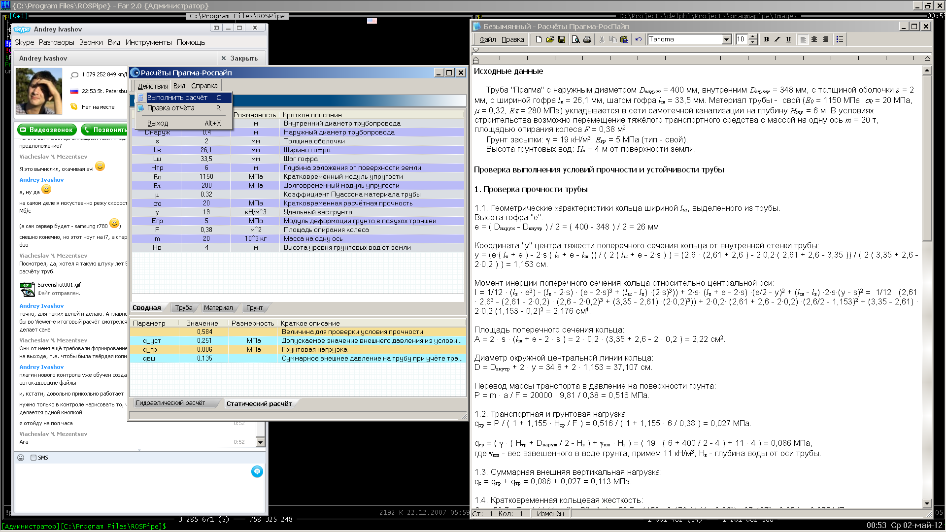

#2 Опубликовано: 02.05.2012 08:15:27
У Вас файл битый ...
Проверка труб на нагрузки от вновь возводимой дороги_v004-восстановленный.zip (10,47 КиБ) скачан 579 раз(а).
