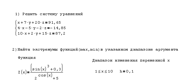

Народ, подскажите как такое вообще решается этой программой?
Народ, подскажите как такое вообще решается этой программой? - Помогите пожалуйста, буду очень благодарен! - Сообщения
#1 Опубликовано: 23.11.2013 22:16:46
nt-klassik
nt-klassik
Можете написать алгоритм решения, или команды с помощю которых можно решить?
Буду очень благодарен
Лист123.smz (2,43 КиБ) скачан 1477 раз(а).

Решение системы см. файл.
Насчет 2-го с ходу не подскажу.
Лист123_решение системы уравнений.smz (2,89 КиБ) скачан 1519 раз(а).

Насчет второго - взять производную и использовать процедуру нахождения корней нелинейного уравнения, определить корни, а потом вычислить значения функции, используя полученные значения аргумента

Найти экстремумы функций
Найти экстремумы функций.sm (7,58 КиБ) скачан 1549 раз(а).

Да, если дан шаг, то действительно проще массив значений забить и максимум с минимумом поискать.

Уважаемые, просьба не давать первокурсникам готовых решений (ноябрь-январь), пожалуйста, описывайте только алгоритм. Иначе мы так никого ничему не научим. Всё есть в методичке, им лень прочитать несколько страниц. Тем более вам не пишут всего задания и объяснения выполнения задания. Экстремумы они ищут двумя методами (с помощью производной и перебором с шагом, причём дана готовая программа) для сравнения (точности). Позже они проходят другие алгоритмы нахождения корней.
И самое главное, что им трудно понять -- сам отчёт нужен мало, нужна ЗАЩИТА РЗ и самостоятельное выполнение любой задачи на защите.
