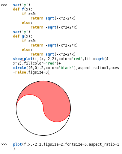

I am trying to translate this :
any help ?
#4 Опубликовано: 10.09.2014 12:55:12
1 355 сообщений из 2 271 понравились пользователям.
Here you are...
YinYang.sm (118,96 КиБ) скачан 1229 раз(а).
