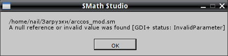

#12 Опубликовано: 11.06.2012 16:26:58
worktowork
worktowork
0 сообщений из 13 понравились пользователям.
При открытии файла выдала вот такую ошибку
#13 Опубликовано: 11.06.2012 17:29:31
Группа: Super Administrator
Это известная ошибка в Mono версии - там невозможно открывать изображения.
