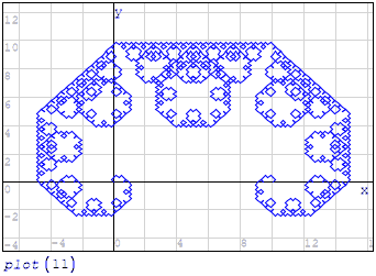

#7 Опубликовано: 29.10.2023 19:26:36
Valery, can you share Smath Levy ?
#8 Опубликовано: 29.10.2023 20:03:07
Valery Ochkov
Valery Ochkov
67 сообщений из 708 понравились пользователям.
not yet

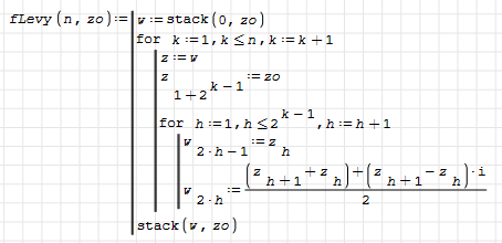

#9 Опубликовано: 30.10.2023 03:32:18
599 сообщений из 1 380 понравились пользователям.
http://twt.mpei.ac.ru/MCS/Worksheets/Levy-curve.xmcd
Here is the smath file for that mathcad example.
fractal_levy.sm (9,99 КиБ) скачан 1365 раз(а).
Valery Ochkov 30.10.2023 12:42:00, Oscar Campo 30.10.2023 04:07:00

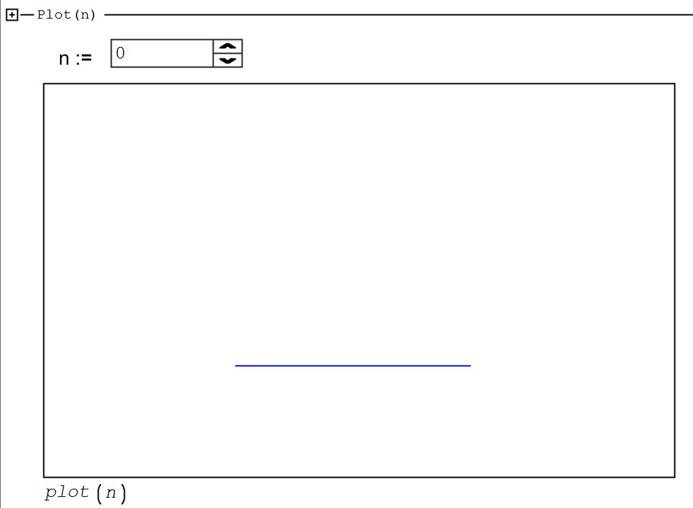

#10 Опубликовано: 30.10.2023 12:42:54
Valery Ochkov
Valery Ochkov
With n=0
Levy-Fractal.sm (12,3 КиБ) скачан 1369 раз(а).
Did you seen Levi fractals by n<0 or n not integer?

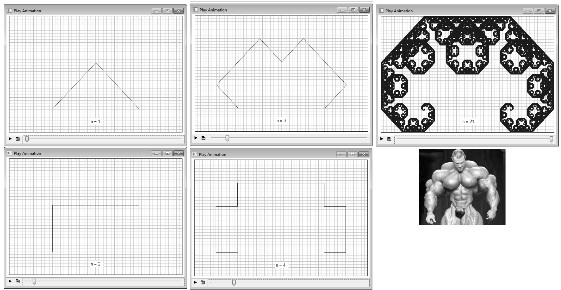

#11 Опубликовано: 30.10.2023 16:09:10
Gerry_Bush
Gerry_Bush
12 сообщений из 14 понравились пользователям.
Here is your file with animation added...
Levy-Fractal_animated.sm (24,31 КиБ) скачан 1378 раз(а).
Valery Ochkov 30.10.2023 16:36:00, Alvaro 30.10.2023 16:38:00, NDTM Amarasekera 30.10.2023 21:18:00
