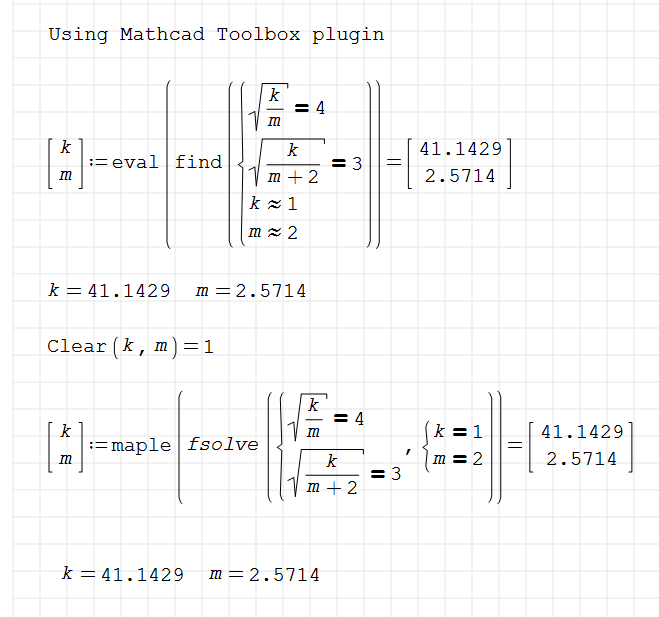

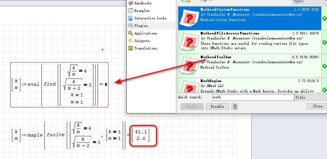

#2 Опубликовано: 23.08.2025 11:55:21
Oscar Campo
Oscar Campo
regards,
Oscar

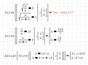

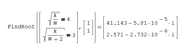

ioan92 28.08.2025 09:29:08
#3 Опубликовано: 23.08.2025 12:05:16
1 544 сообщений из 1 859 понравились пользователям.
Отредактировано 23.08.2025 12:37:32
francesco rapuano 23.08.2025 16:30:28, ioan92 28.08.2025 09:29:19, Oscar Campo 23.08.2025 12:11:07, netsonicyxf 28.08.2025 11:11:35, sergio 28.08.2025 14:16:31

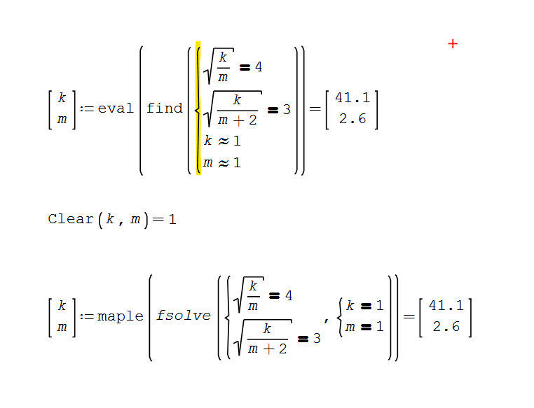

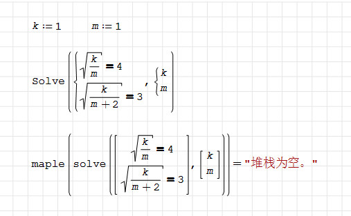

#4 Опубликовано: 28.08.2025 07:10:37
netsonicyxf
netsonicyxf
1 сообщений из 14 понравились пользователям.
Why cant get the same results?
123.sm (4,97 КиБ) скачан 1057 раз(а).
Отредактировано 28.08.2025 07:11:13

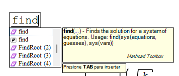

#5 Опубликовано: 28.08.2025 09:58:27
Oscar Campo
Oscar Campo
Use sys() to define the system of equations
regards,
Oscar
ioan92 28.08.2025 18:20:11, netsonicyxf 28.08.2025 11:11:31

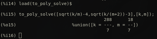

#6 Опубликовано: 28.08.2025 14:36:50
597 сообщений из 1 377 понравились пользователям.
I am a little bit surprised Maxima couldn't parse root function.
Отредактировано 28.08.2025 14:39:06
#7 Опубликовано: 28.08.2025 18:22:15
Hmm, maxima needs poly solve enabled for these kind of equations.

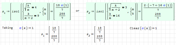

#8 Опубликовано: 28.08.2025 23:04:43
1 107 сообщений из 1 786 понравились пользователям.
Hi. Using isol, which is written in SMath. It can't handle both roots at the same time, but it can one at a time.
isol.sm (217,23 КиБ) скачан 1086 раз(а).
