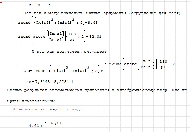

МММ.. У меня ничего не поменялось...
я бы хотел увидеть в экспоненциальном виде.

За abs и arg спасибо! Но не совсем то.
Попробую объяснить так:

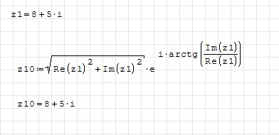

Если поставте e^i*arg(z) как единицу измерения, то получается полярное представление. Конечно, это не совсем то, чего вы спросили, но пока ближе всего.

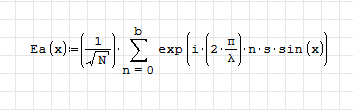

Как построить на графике вот такую функцию с комплексным числом?
