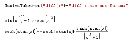

#3 Posted: 04/03/2014 18:23:30
1.355 likes in 2.271 posts.
Вместо функции двух аргументов по кнопке вставляется diff с одним аргументом. Ошибка уже исправлена и в новой версии поведение кнопки diff на панеле функций будет корректно.
Пока новой версий нет, то плагин Maxima помогает вдохнуть жизнь во функцию diff(1). Конечно применение только имеет смысл
к функциям или выражениям одной переменной.
