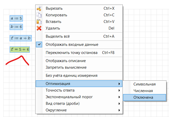

Можно попробовать воспользоваться символьными движками, к которым у SMath Studio есть доступ через механизм дополнений, например: https://smath.com/ru-RU/view/44011c1e-5d0d-4533-8e68-e32b5badce41.
В простейших случаях подстановка значений возможна через отключение оптимизации:

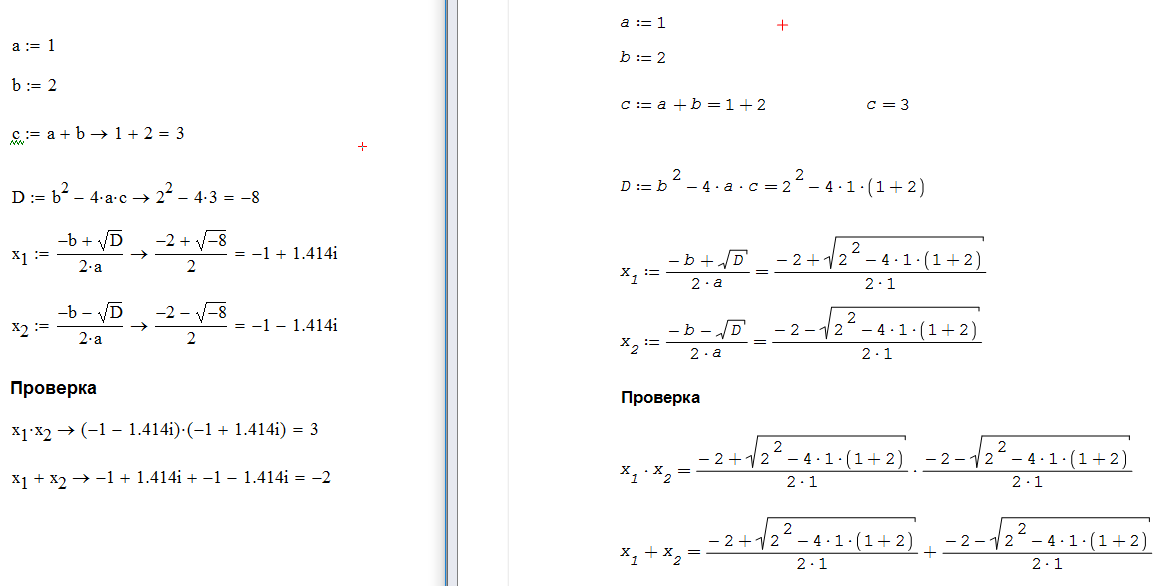

Андрей, присоединяюсь к вопросу: отключение оптимизации работает хорошо, однако она не запоминает предыдущего вычисления, как это сделано в MathCad (для небольших расчётов эта функция работает замечательно, но когда расчёт усложняется, добавляются выражения, которые используют результат предыдущего расчета и т.д. функция отключения оптимизации будет давать всё более и более громоздкие результаты, и через две три операции наглядность сведётся на нет).
Для наглядности прикрепил скриншот различия работы символьного отображения выражений в MathCad и SMath при вычислении корней квадратного уравнения.
Возможно ли доработать функцию отключения оптимизации с запоминанием ранее выполненного расчёта?
