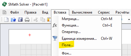

не могу в колонтитулах сделать автоматическую нумерацию страниц. как организовать ?

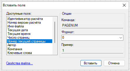

Здравствуйте.
Перейдите в режим редактирования колонтитулов (двойным кликом по колонтитулу или через меню Вставка) и вызовите диалог вставки полей:
Выберите необходимое значение и вставьте его:

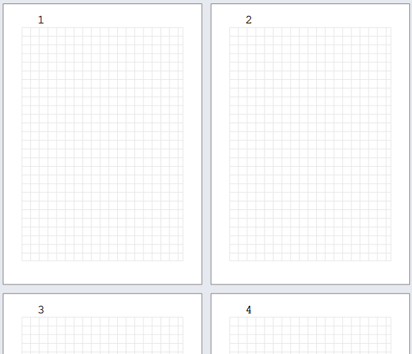

Поля будут обрабатываться на страницах согласно вашим ожиданиям.
