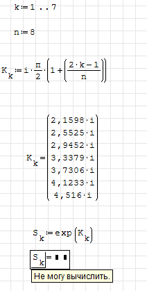

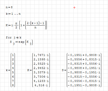

Здравствуйте!
Есть какая-то проблема с экспонентой и вектором с мнимыми числами -- не может рассчитать вектор как экспоненту.
Вот вычисления: [LIVE width=179 height=444]http://smath.info/live/?file=2946[/LIVE]
Пишет "не могу вычислить", хотя если сделать вычисления по отдельным переменным, то всё ок.
P.S. Похоже, проблема не в мнимой единице и не в экспоненте... Проблема в невозможности вычислений вида Yi = f(Xi), не укладывающихся в простейшие матричные операции... Целый день коту под хвост -> uninstall.
Походу эта возможность еще не реализована !
