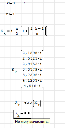

#191 Posted: 7/20/2011 6:07:09 AM
unsvp
unsvp
0 likes in 2 posts.
Здравствуйте!
Есть какая-то проблема с экспонентой и вектором с мнимыми числами -- не может рассчитать вектор как экспоненту.
Вот вычисления: [LIVE width=179 height=444]http://smath.info/live/?file=2946[/LIVE]
Пишет "не могу вычислить", хотя если сделать вычисления по отдельным переменным, то всё ок.
P.S. Похоже, проблема не в мнимой единице и не в экспоненте... Проблема в невозможности вычислений вида Yi = f(Xi), не укладывающихся в простейшие матричные операции... Целый день коту под хвост -> uninstall.
#192 Posted: 7/20/2011 8:43:53 AM
Mikka
Mikka
36 likes in 206 posts.
Походу эта возможность еще не реализована !

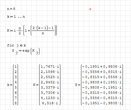

#193 Posted: 7/20/2011 9:58:59 AM
unsvp
unsvp
0 likes in 2 posts.
Удалось-таки сделать Sk = exp(Kk) через for(), так что uninstall отменяется
Почему-то в Smath-Live не удается ввести for, выкладываю скриншот.
Спасибо автору (авторам?) и его помощникам за программу!
P.S. Пришлось в формуле вручную вычитать 1 из индекса k, иначе считалось неправильно.
