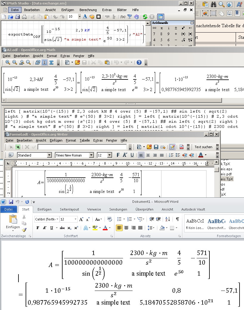

Автор плагина пока не видит возможности польноценной поддержки Word, проблема в формате формул. Придётся, кажется, обходить с графиками, как уже сегодня делается для HTML.

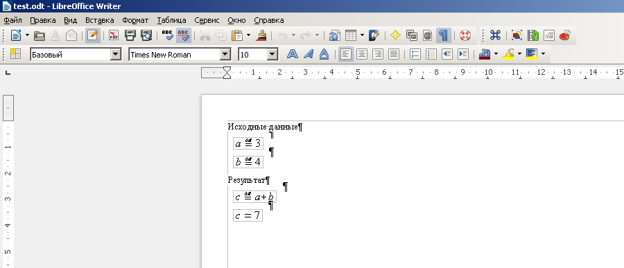

Можете описать проблемы с формулами графически (png) и добавить .sm и odt файлы?
Да собственно, проблем-то больших нет. Файл .odt формируется, формулы в нем потом можно редактировать. Тестовые файлы добавлю.
P.S. После того, как формулы открываешь встроенным редактором формул, значки конца абзаца занимают нормальное положение, т.е. становятся на одном уровне с формулами в тексте.

[edit] The MathML code will be available ASAP.
Похоже, автор увидел-таки свет в конце тоннеля Так что любители Word (последних версий), видимо, скоро смогут полноценно открывать odf с формулами
