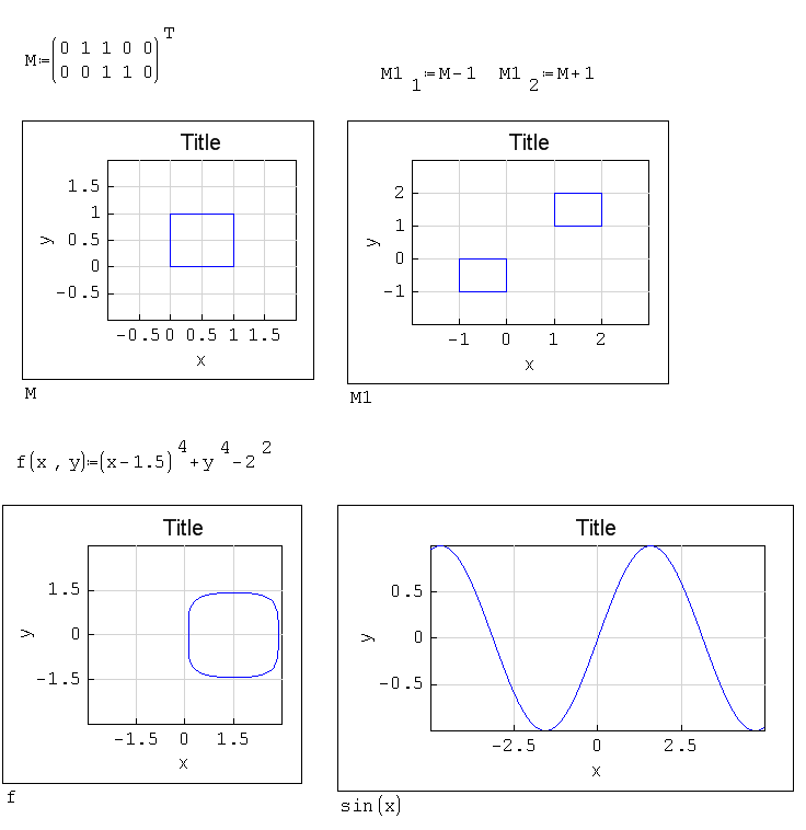

Дополнение в процессе разработки. Предложения приветствуются.
Исходный код: https://smath.info/svn/public/plugins/XYPlotRegion/
XYPlotRegion_screen7.png XY Plot. DefColors.png XY Plot. Example 2.png XY Plot. ImplicitPlot2D.png
4 utenti hanno apprezzato questo post

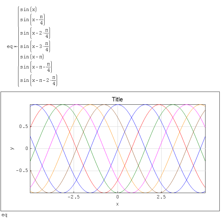

Просто СУПЕР!!! Даже и не знаю, чего еще у автора попросить... Чувствуется, что человек не один график построил. Теперь бы еще хелп, хотя и так все интуитивно понятно. Дольше всего думал, как подписать графики на легенде.

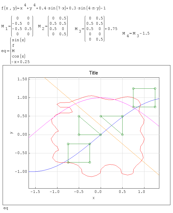

На самом деле тут ещё придётся сделать множество доработок, исправлений и настроек. Пока в приоритете формат чисел на осях, другой алгоритм привязки сетки, работа с мышью, построение графиков функций, заданных неявно. На англоязычной части форума народ с разных стран уже рассказал о своих хотелках, их много.
