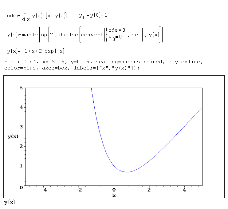

Использование: Внутри функции maple() вписываете команду Maple и нажимаете [Ctrl]+[.] (символьные вычисления/оптимизация). Параметрами могут быть переменные или функции, определённые в документе.

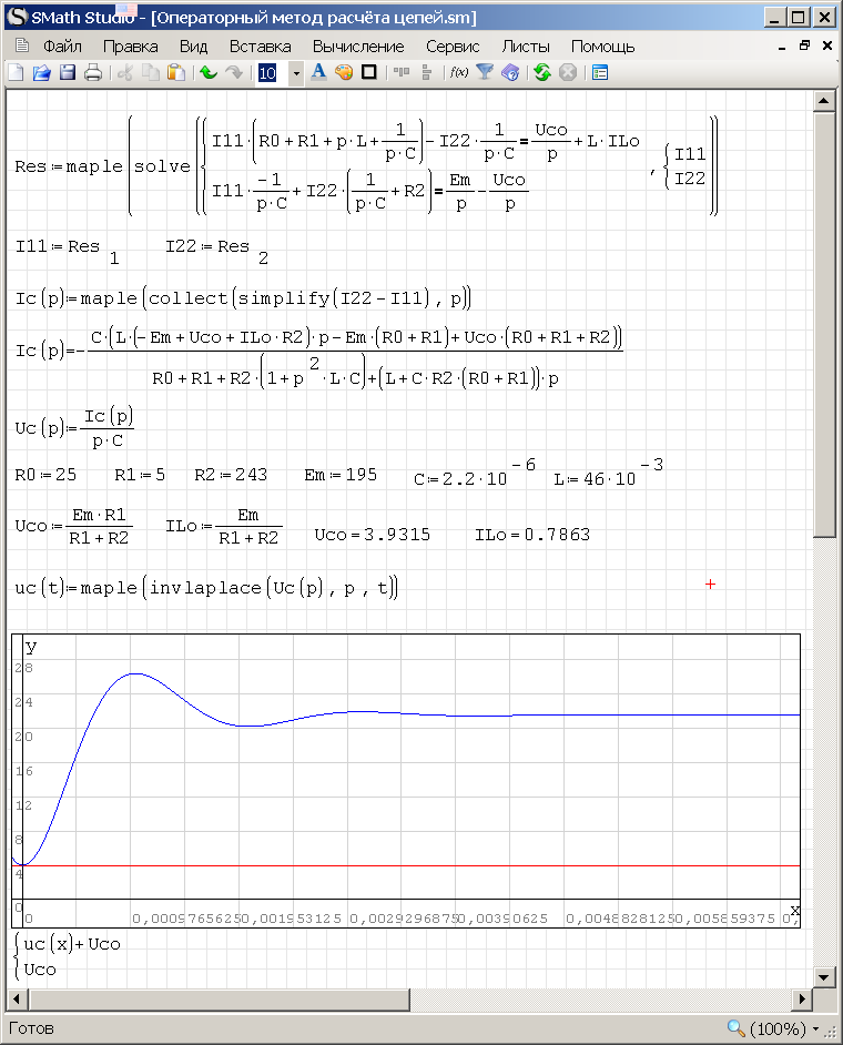

Serg 25/01/2014 13:39:00

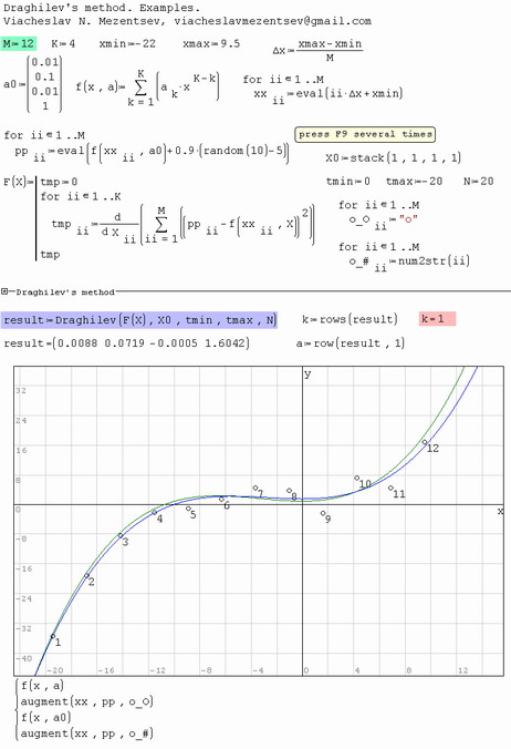

Обновил. Пример нелинейной регрессии на основе плагина и метода Драгилева по решению систем нелинейных уравнений.
Россия навсегда!

Так инструкции в примерах в архиве лежат, смотришь как там сделано и делаешь также. А в остальном нужно немного владеть мэплом. Если что-то не работает как надо, то присылаешь мне логфайл mvr5.txt из папки с файлом cmaple.exe.
Инструкция проста: maple( выражение ) ->
