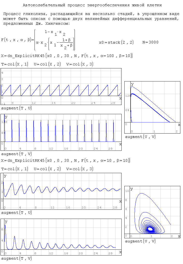

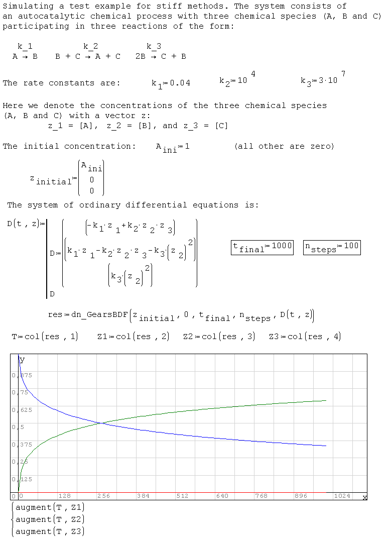

Примеры:

Примеры:

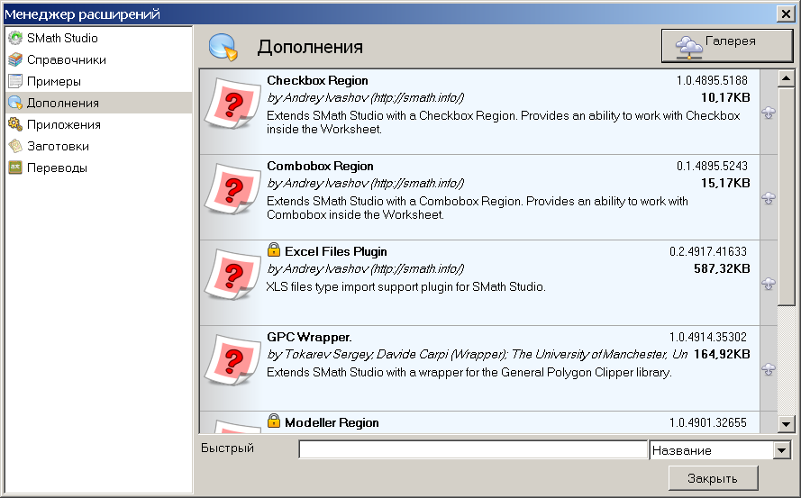

И как это все прикрутить к SMath? Какую .dll куда копировать?
Андрей не афиширует это на местном форуме, но в последней сборке изменён подход к установке дополнений. Там появился специальный менеджер расширений.
Россия навсегда!
WroteАндрей не афиширует это на местном форуме, но в последней сборке изменён подход к установке дополнений. Там появился специальный менеджер расширений.
Дискриминация по "форумному" признаку?
А ночная сборка - это типа нестабильная версия?
Да, не проверенная. Там появились некоторые значительные изменения и исправления из прошлых сборок. Нужно тестировать. Ещё на английской части форума появился специальный раздел для дополнений, где они все собраны. Здесь мало активных пользователей, поэтому там обновления приоритетней. Тамошние форумчане отписываются об ошибках в программе и по мере их исправления Андрей выкладывал ночные сборки.
