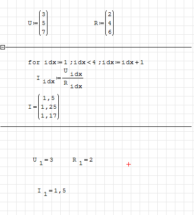

Я имел ввиду такую фишку
Хотя если подумать головой, а не хотелкой, то подобное выражение, наверно, нужно задавать по-другому. Но так же красивее...
неофициальный справочник https://sites.google.com/site/mikkhalichlab/home jabber конференция smath@conference.jabber.ru
#14 Pubblicato: 17/12/2010 13:59:20
build_your_web
build_your_web
4 apprezzamenti in 127 post.
Gruppo: User
Можно так.
#15 Pubblicato: 17/12/2010 14:58:11
zhuk
zhuk
13 apprezzamenti in 120 post.
Gruppo: User
костыль, аднака но пользовать можно. спасибо
