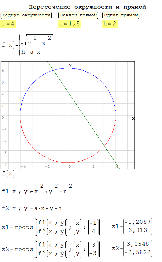

Попробовал реализовать пример решения системы уравнений, не выходит каменный цветок.
[LIVE width=402 height=395]http://smath.info/live/?file=4147[/LIVE]
Может кто уже рассматривал подобное?

Получилось.
Было непреодолимое сочетание исходных значений для алгоритма поиска корней.
Причём глючило довольно большое количество комбинаций наклона прямой и начальных приближений.

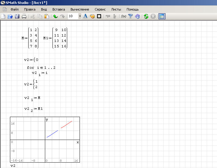

Присоединяюсь к предыдущему товарищу и хочу внести свои пять копеек (см. рисунок)

А матрицу СОЗДАТЬ нельзя внутри цикла со stack? чтобы не делать большой блок присвоений перед циклом для первой строки..
