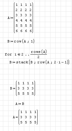

Как удалить все четные строки в матрице в Smath Studio?

Для добавления столбцов, на мой взгляд, можно использовать команду augment, для добавления строк - команду stack. По поводу удаления - наверное, придется прыгать с бубном... Или формировать новые матрицы построчно или постолбцово, используя приведенные команды.
Попробуйте сделать так, как показано на рисунке. При желании это можно запихнуть в пользовательскую функцию.

Наверное, ибо конкретный человек задал конкретный вопрос. Судя по программе, вы сделали то же самое, что и я, но при изменении размера матрицы ваш код нужно больше переделывать.
