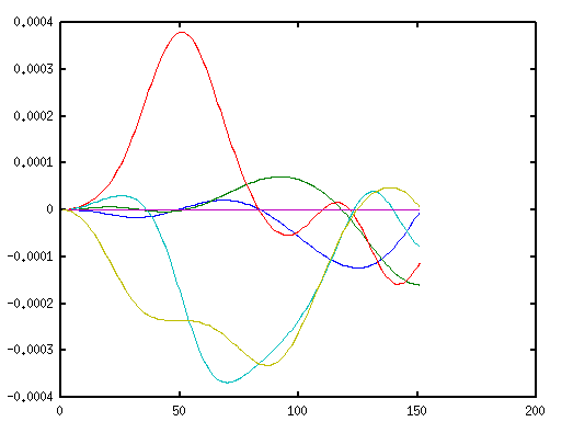

Теперь про гребенку. Я не понимал добавленного уравнения x1=0; или x6=0; Теперь я понял, что надо мысленно добавлять знак дифференциала, одно уравнение отдохнет, другое поработает и наоборот. Вот результаты при шаге 1е-3, 1е-4. Гребенка есть, пропорциональна шагу. Для определения точности сравним эти результаты. Теперь сделаем простую аппроксимацию, уменьшим кол-во точек в 2 раза: xi=(xi+x(i+1))/2, уменьшим шаг теперь не на порядок а в 2 раза, опять сравним. Результаты отличаются на порядок гребенки нет.

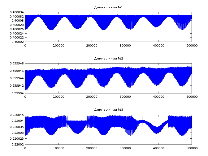

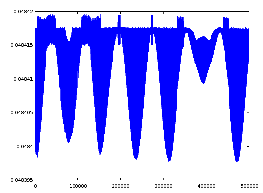

Алексей, Ваши анимации как симуляции, потрясающие. У меня есть цель освоение с. Ber7 сделал анимацию, выбирая шаг по какому-то алгоритму. В определителях содержатся сомножители x1 и x6 соответственно. Я просто возьму и буду в цикле и буду поочередно умножать первую систему на cos(20*i/N), вторую на .5 +.5*sin(i*N), i-шаг, N=5e5. Приведу длины для проверки. Кстати можно ли говорить о вероятной траектории?

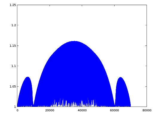

Замечание к #13. Показаны квадраты длин. Попробуем расширить пример из #11. Длины 2.5 и 2.5. Начальные координаты {-1,0,.5,2,2,0}. Интересно увеличение радиуса окружности, на картинке показаны координата по y, большая единицы для крайней левой точки.

grelkn, я не понял выражения "Замечание к #13" и "пример из #11".Приложите,
пожалуйста,файл с Вашими проверками,возможно, будет понятнее.

Числа 13 и 11 это номера записей от 7.04 22:35 и от 3.04 21:50. Система из 11 записи получена модификацией плоского трехзвенного манипулятора1 из 2-ой. Начальные точки {.0361,.3984,.5334,.734,.5142,.9532}. Четвертое уравнение изменено на x[5]*x[5]/.64+(x[6]-.65)*(x[6]-.65)/.3=0.7195. Прилагаю "новую" анимацию и проверку длин.
