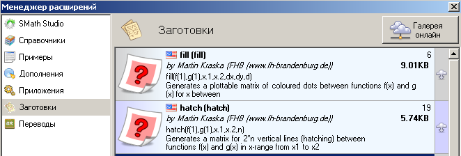

В менеджере расширений находятся заготовки hatch и fill и соответствующий пример.
fill нашел, а hatch нет.

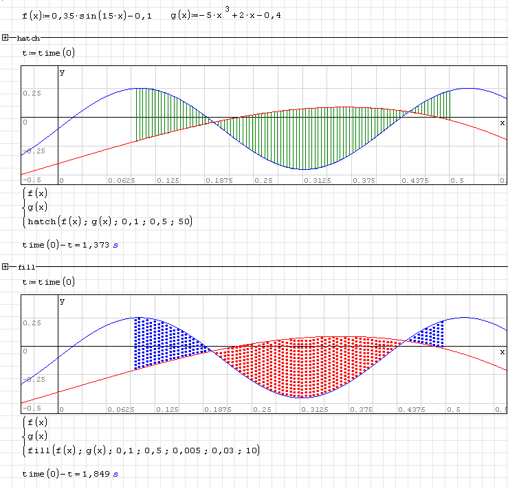

У меня вот так - смотрите приложение.
Честно сказать, я больше таких трюков использовать не буду, так как с плагином Maxima доступны все возможности программы gnuplot.

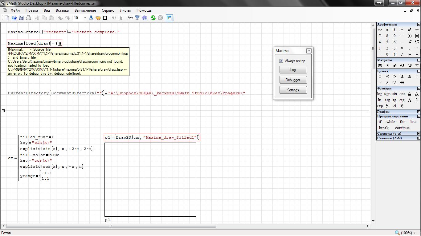

Не смог подгрузить Maxima. Пробовал и ставить и использовать портативную версию. В любом случае система выдает ошибку.
Использую "2013 12 18 SMath 0.96.4909 Portable". ОС - Win7 x64

Какова ощибка? Чтобы Draw работает нужна версия Maxima 5.31.1-1. Б папке book\activebook находится инструкция по установке Plugin Maxima.sm (на немецком и английском языке). Можно добавить и русский, но это наверно другим форумчанам легче получаетчя.

Пользовался версией 5.31.2. Удалил, установил версию Maxima 5.31.1-1. Делаю по инструкции. Файл найден, а вот дальше возникает ошибка "Удаленный хост принудительно разорвал существующее подключение" (см. скриншот).
Перезагрузил программу - теперь другая ошибка (что при работе под администратором, что под пользователем).

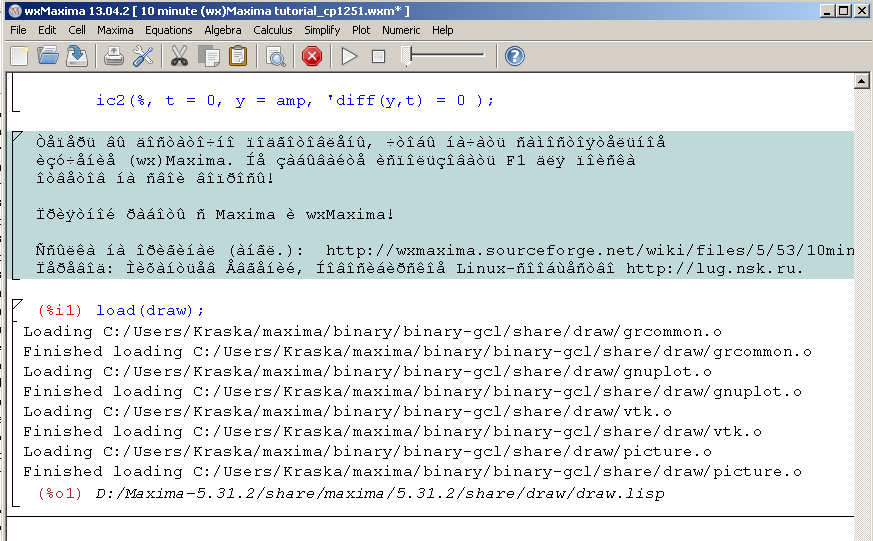

2. Запустите программу wxmaxima (часть установки Maxima, будъе осторожны чтобы запускать правилную версию) и там исполните комманду load(draw). Если это успешно, то есть надежда что работатет и в SMath.
1. Очистил вышеуказанную папку. Теперь при запуске к примеру файла Plugin Maxima.sm происходят какие то вычисления в строке MaximaControl(#) (ждал 20 минут потом остановил).
2. Запустил. Как именно исполнить команду не разобрался. Вставить то вставил - а как запустить не ясно. Интерфейс на русском, а если дальше копнуть то там хаос (русский немного+английский в основном).

Методичку скачал. Там два файла при запуске любого файла чистый лист. Вводил load(draw), нажимал Ввод - никакого результата.
У меня вот так выглядит. Может, нужно нажать Shift-Enter чтобы пускать комманду, это зависит от настройки в wxmaxima.

Походу не судьба использовать Maxima: если просто запускать файл "10 minute (wx)Maxima tutorial_cp1251.wxm" то запускается wxmaxima с чистым листом, если открыть через программу этот файл, то программа вылетает. А если в пустом листе вбить load(draw) и нажать Shift-Enter то такая ошибка:

Это значит что wxmaxima не может установить связь с "ядром" maxima. Плагин использует тот же самы способ связи, то наверно с плагином ничего не получится пока wxmaxima не работает. Может быть, кто-нибудь из русского форума успешно установил Maxima и может подсказать как это делается.
