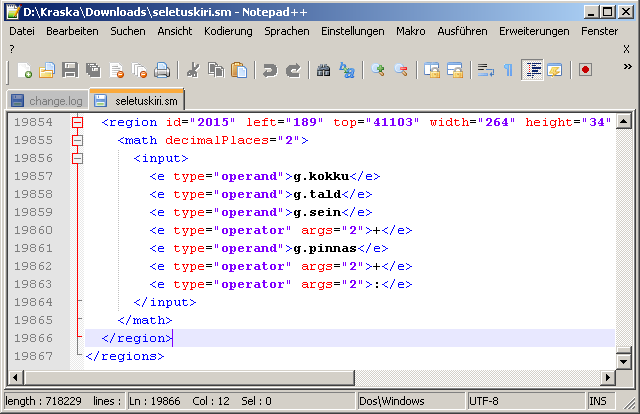

Добрый день! Написал более 30-и страниц расчета и неожиданно столкнулся с проблемой - во время работы программа закрылась и теперь рабочий файл не получается отрыть. При попытке открыть файл программа выдает сообщение "Unexpected end of file has occured. The following elements are not closed: input, math, region, regions. Line 19847, position 12".
Есть ли способы восстановить файл?

С помощю едитора можно убирать в конце файла. Кстати, SMath сам справится с единицами измерения.
seletuskiri.sm (701.39 KiB) downloaded 1756 time(s).

Я извеняюсь если вопрос покажется глупым , но который эдитор Вы использовали?
#4 Posted: 5/4/2014 10:47:27 AM
1,361 likes in 2,275 posts.
Годится любой текстовой эдитор.
