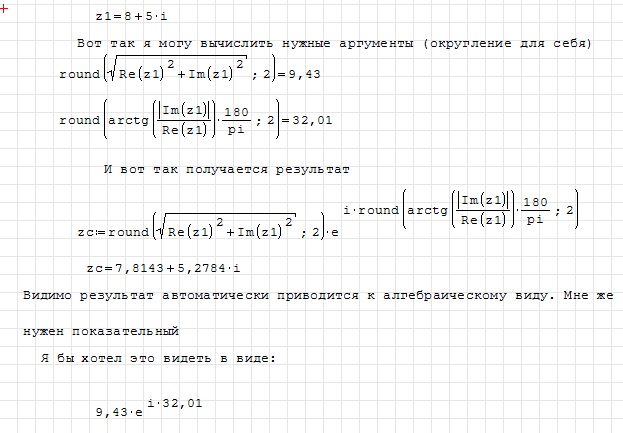

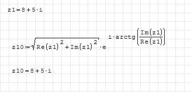

Попробую объяснить так:
#9 Posted: 6/26/2013 2:46:00 AM
1,361 likes in 2,275 posts.
Если поставте e^i*arg(z) как единицу измерения, то получается полярное представление. Конечно, это не совсем то, чего вы спросили, но пока ближе всего.
Math Complex.sm (39.99 KiB) downloaded 1659 time(s).

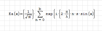

Доброго времени суток.
Как построить на графике вот такую функцию с комплексным числом?
