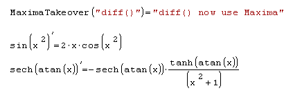

Пока новой версий нет, то плагин Maxima помогает вдохнуть жизнь во функцию diff(1). Конечно применение только имеет смысл
к функциям или выражениям одной переменной.
