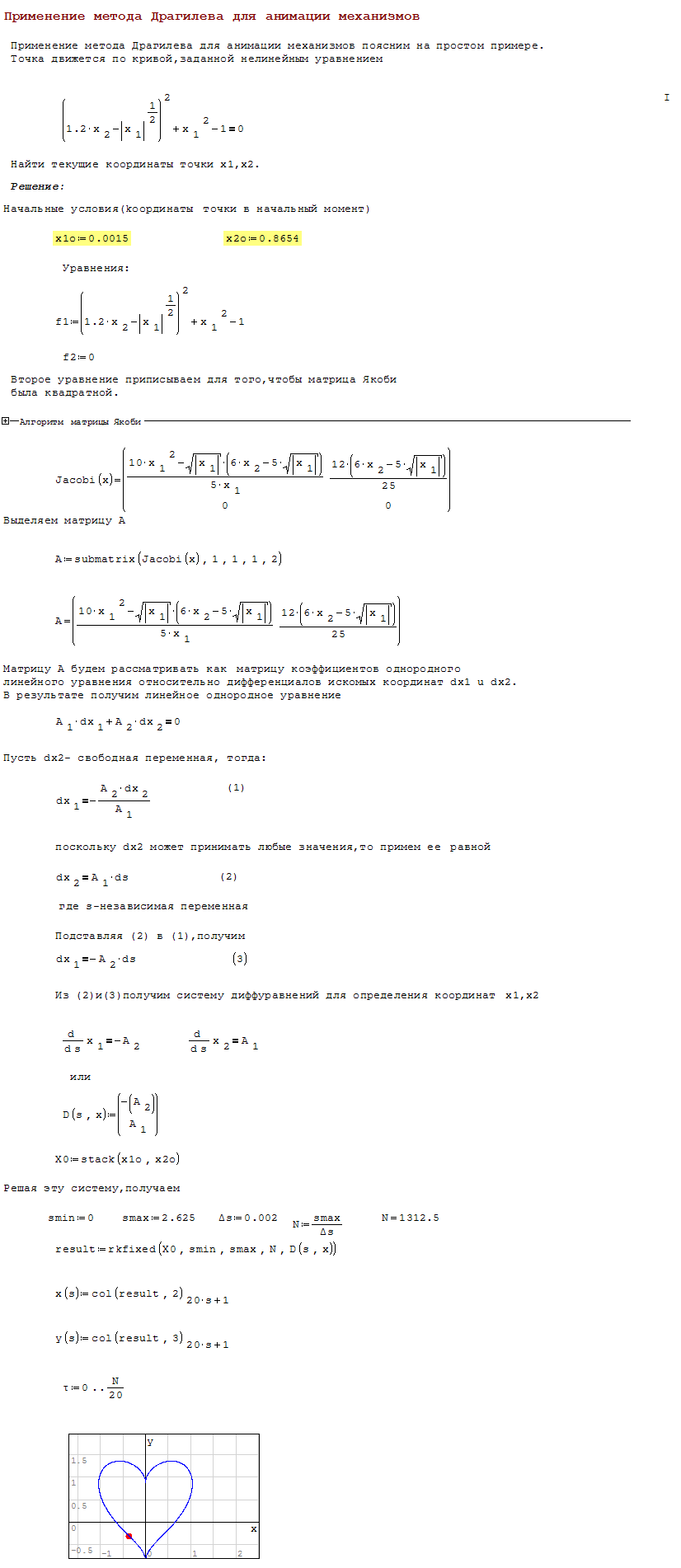

Метод A.B. Драгилева -это метод решения системы нелинейных
алгебраических уравнений.Проф..А.Б.Иванов в своих разработках показал,
что этот метод (D-метод) оказался весьма эффективным для расчета положений
и анимации плоских и пространственных механизмов.Описание D-метода и примеры
его применения опубликованы на сайте
http://forum.exponenta.ru/viewtopic.php?t=12842
Приведенные ниже примеры взяты с этого сайта и перенесены из Maple в среду
программирования SMath Studio.Выражаю глубокую благодарность Алексею Борисовичу
Иванову за помощь в освоении D-метода .
1.Поясняющий пример.Tочка движется по кривой,заданной нелинейным уравнением
Davide Carpi 11/22/2015 6:32:00 AM, уни 1/23/2014 4:16:00 AM, Serg 1/25/2014 2:02:00 PM

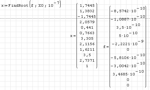

FindRoot(eqn,init,tol) находится в дополнений NonlinearSolvers.
Очень чувствительно реагирует на изменения начальных значении, то может и не годится.
Fridel Selitsky 1/23/2014 10:18:00 AM

Мартин, я ошибся с функцией genfit(), она решает другую задачу. FindRoot() похоже то, что нужно, только я не смог получить решение. Какие начальные приближения вы использовали?
#13 Posted: 1/23/2014 4:22:36 PM
1,361 likes in 2,275 posts.
Я успользовал X0 из uni.sm как начальное приближение (второй аргумент функции FindRoot()). Как-то думал что Фридель имел это в виду, но потом заметил что Х0 уже решение. С другими хотя бы только чуть измененными значениями у меня также не получилось :-(

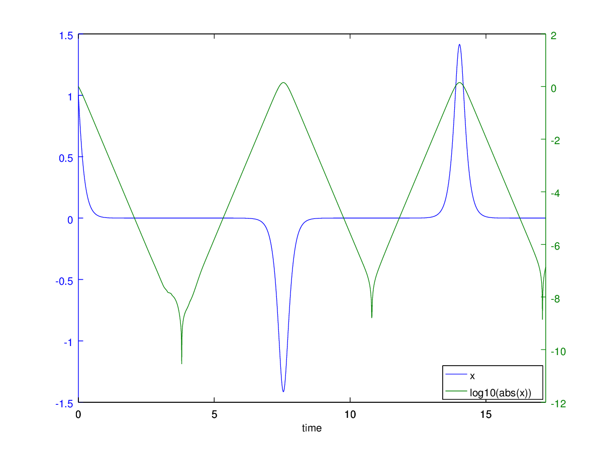

Сделал пример с точками бифуркации. x2^2+x3^2=2;x1^2+x2^2=2; Начальные координаты [1 1 1]. smath и с++ в точке зависали, octave дает странные решения, как выбирать путь мало представляю. На 1-ом рисунке решение с другой точностью, на 2-ом зависимость x, log(abs(x)) от времени.

Пересекаются два круглых цилиндра под прямым углом. Линия пересечения состоит из четырёх линий.Точки, где 4 линии сходятся и есть точки бифуркации. Начальная точка на любой из этих линий даёт полностью эту линию, но только ее.Построены две линии из четырех.Для первой выбраны начальные координаты -1,1,-1,для второй - 1,1,1.
Proverka3.sm (48.66 KiB) downloaded 1649 time(s).
